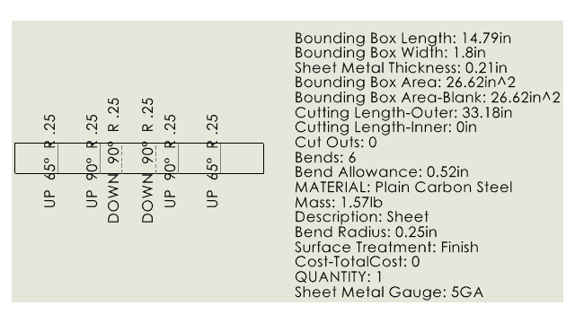

Wenn Sie Blechlehrentabellen verwenden, um die Dicke von Blechteilen zu definieren, wird im Dialogfeld Zuschnittslisteneigenschaften die Blechlehrennummer angezeigt. In der zugehörigen Zeichnung ist der Blechlehrenwert für Beschriftungen und Zuschnittslisten verfügbar.
Im Dialogfeld Zuschnittslisteneigenschaften lautet der Evaluierte Wert für Blechlehren wie folgt: Blechlehrennummer GA. Wenn Sie in einem Blechteil beispielsweise die Blechlehre 3 verwenden, ist der Evaluierte Wert gleich 3 GA.
In Zeichnungen können Sie eine Beschriftung mit der Eigenschaft Blechlehren verknüpfen und die Eigenschaft in eine Zuschnittsliste aufnehmen.
