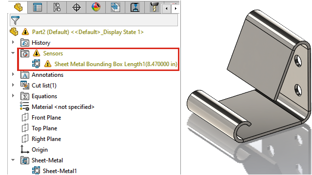

Mithilfe von Sensoren können Sie sich warnen lassen, wenn Blechmodelle von den für einen Begrenzungsrahmen angegebenen Grenzwerten abweichen. In Mehrkörperteilen können Sie Sensoren für einzelne Körper erstellen.
Wenn das Modell während des Konstruktionsprozesses die Rahmenparameter überschreitet, wird im FeatureManager® Konstruktionsstrukturbaum eine Warnung angezeigt. Sie können auf eine Warnung doppelklicken, um die Werte im Dialogfeld Zuschnittslisteneigenschaften anzuzeigen.
