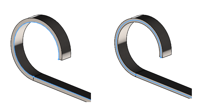

Wenn Sie ein Blechteil als Basis-Flansch oder ausgeformte Biegung erstellen (mit Geknickt als Herstellungsmethode), können Sie eine symmetrische Dicke angeben, wodurch beiden Seiten der Skizze eine gleiche Materialmenge hinzugefügt wird.
Mit der symmetrischen Dicke können Sie Blechteile aus Skizzen erstellen, um gleiche Biegeradien für nach oben und unten gerichtete Biegungen zu erzielen. In der obigen Abbildung ist Symmetrisch für das Beispiel auf der linken Seite deaktiviert und für das Beispiel auf der rechten Seite ausgewählt.
Aktivieren Sie im PropertyManager Basis-Flansch oder Ausgeformte Biegungen unter Blechparameter die Option Symmetrisch.
