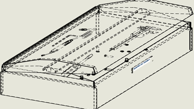

Отображение прозрачных моделей Прозрачные модели можно отобразить в чертежах в режимах Невидимые линии скрыты (HLR) и Невидимые линии отображаются (HLV) . В режимах отображения HLR и HLV можно просматривать прозрачные тела, включая компоненты в сборках и телах многотельных деталей. Доступно только для чертежных видов высокого качества. Чтобы отобразить прозрачные модели, выполните следующие действия. Выберите Инструменты > Параметры > Свойства документа > Оформление. Выберите Просмотр сквозь прозрачные компоненты в режиме "Невидимые линии скрыты"/"Невидимые линии отображаются". На уровень вышеЧертежи и оформление Переопределение спецификаций Фильтрация столбцов спецификации Отображение имени компонента Ограничение геометрических допусков по стандарту Отсоединенные чертежи
