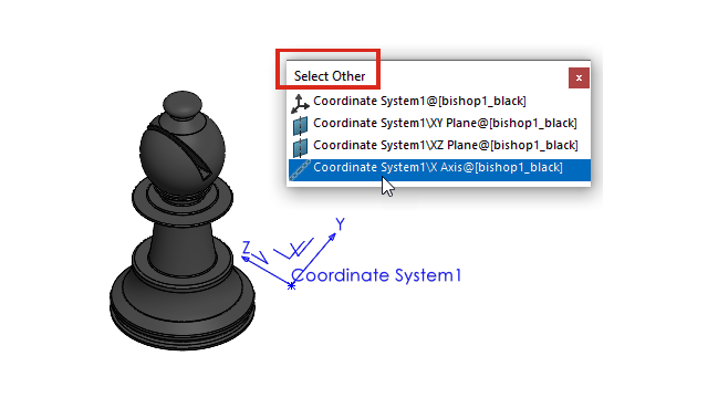

Можно ссылаться на элементы системы координат из дополнительных объектов, элементов и команд, включая команду Выбрать другое.

Выбрать другое Выберите оси, плоскости и исходную точку системы координат.
