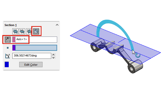

Разрез по оси
Можно определить разрез по оси, не ограничивая его вспомогательной точкой, например вершиной. Ранее выбор вспомогательного элемента был обязательным. При нажатии Плоскость вокруг оси можно нажать Реверс направления сечения , чтобы перевернуть разрез относительно созданной плоскости.
