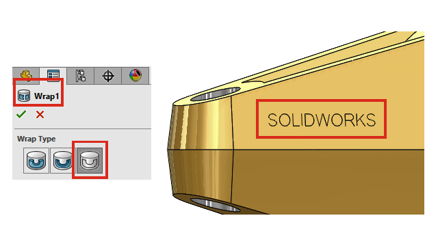

Можно создавать элементы переноса из эскизов, которые используют однострочные шрифты, если в окне PropertyManager Перенос для параметра Тип переноса выбрано Разметка . Ранее элементы переноса не поддерживали однострочные шрифты.
Однострочные шрифты также называются палочными шрифтами. Эта функция особенно полезна для пользователей, которые хотят выгравировать палочные шрифты на деталях.
Если текст или символы отображаются неправильно, возможно, используется неоригинальный однострочный шрифт. Чтобы проверить шрифт, разъедините текст эскиза и просмотрите текстовые объекты.
