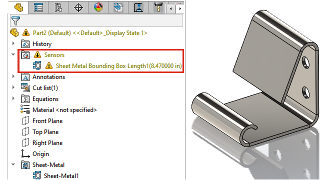

Датчики можно использовать для оповещения об отклонении моделей из листового металла от пределов, указанных для граничной рамки. В многотельных деталях можно создать датчики для отдельных тел.
Если в процессе проектирования модель превышает параметры граничной рамки, в дереве конструирования FeatureManager® появляется оповещение. Дважды нажмите на оповещение, чтобы просмотреть значения в диалоговом окне Свойства списка вырезов.
