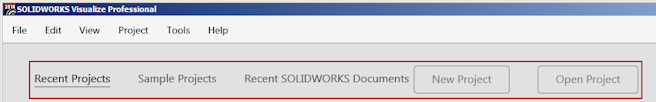

SOLDIWORKS Visualize'i başlattığınızda ana ekran görüntülenir. Ana ekrandan mevcut projeleri açabilir veya yeni projeler oluşturabilirsiniz. Bir projede, arayüzdeki çeşitli elemanlara gidebilirsiniz:

Boş bir proje başlatmak için Yeni Proje'ye; mevcut bir proje üzerinde çalışmak için Proje Aç'a tıklayın. Çoğu durumda Son Kullanılan Projeler, Örnek Projeler ve Son SOLIDWORKS Belgeleri listesinden de seçim yapabilirsiniz.
