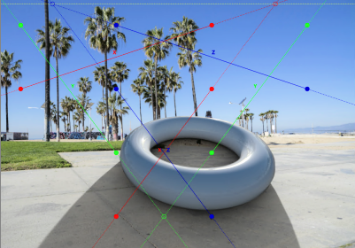

  1. SOLIDWORKS Visualize Professional'da arka levhası olan bir proje açın.
  2. Araçlar > Kamera Eşleştir öğesine tıklayın.
    Arka levha resminin üzerinde düz ve kesikli çizgiler görünür.
  3. Kamera Eşleştir iletişim kutusunda seçenekleri belirleyin.
  4. 3D Görünüm Penceresi'nde, çizgileri ve noktaları arka levhanın kaçış çizgileriyle hizalayın.
    Çizgi/Nokta Tipi Açıklama
    Kesintisiz kırmızı çizgi ve içi dolu noktalar X yönünde kaçış çizgisi (yatay). Arka levha resmiyle eşleştirmek için çizgiyi veya noktalarını sürükleyin.
    Kesikli kırmızı çizgiler ve içi boş noktalar Kaçış çizgisinin X yönünde uç noktalarının ötesine uzatılması. İçi boş kırmızı nokta, ufuk çizgisindeki kaçış noktasıdır (3D Görünüm Penceresi dışında olabilir).
    Kesintisiz mavi çizgi ve içi dolu noktalar Z yönünde kaçış çizgisi (yatay). Çizgiyi veya noktalarını, arka levha resmiyle eşleşecek şekilde sürükleyin.
    Kesikli mavi çizgi ve içi boş noktalar. Kaçış çizgisinin Z uç noktalarının ötesine uzatılması. İçi boş mavi nokta, ufuk çizgisindeki kaçış noktasıdır (3D Görünüm Penceresi dışında olabilir).
    Kesintisiz yeşil çizgi ve içi dolu noktalar Y yönünde kaçış çizgisi (dikey). Arka levha resmiyle eşleştirmek için çizgiyi veya noktalarını sürükleyin. Bu seçenek isteğe bağlıdır ve yalnızca Kaçış Noktalarını Üç olarak belirlediğinizde görüntülenir. Dikey kaçış çizgisi ufuk çizgisinde kaçış noktasına yol açmaz.
    Kesikli sarı çizgi İki (yatay) kaçış noktasını bağlayan ufuk çizgisi. Ufuk çizgisini arka levha resmindeki gerçek ufuk ile eşleştirir. Sonucu doğrular.
  5. Tamam seçeneğine tıklayın.
