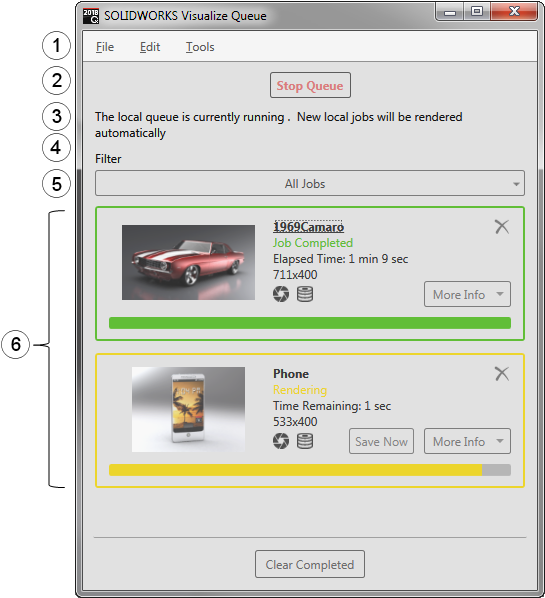

1 |
Ana menü |
2 |
Sırayı Başlat
Sırayı Durdur
Sırayı başlatır veya durdurur. |
3 |
Sıranın durumu |
Sıranın çalıştığını veya durdurulduğunu belirtir. |
4 |
Başarısız projelerin listesi (varsa) |
Yüklenemeyen işleri listeler. Hataların nedenlerini ve sorun giderme bilgilerini görmek için listeyi genişletin.
5 |
Filtrele |
İşler listesindeki iş tiplerini sınırlamanızı sağlar. Tüm İşler, Sadece Uzaktan İşler veya Sadece Yerel İşler'i seçin. |
6 |
İşler listesi |
Sıraya gönderdiğiniz tüm projeleri gönderildikleri sırada listeler. Sırayı değiştirebilirsiniz.
