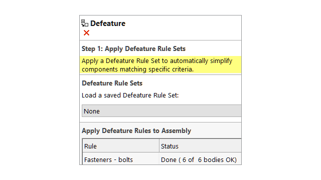

Defeature 规则集 使用 Defeature 侧影轮廓方法,您可以创建一组规则来简化模型中的零部件。您可以指定零部件选择、Defeature 方法和 Defeature 方向的标准。您可以将组件封装在一个实体中并传播视觉属性。 例如,当紧固件的文件名包含螺栓、螺母或垫圈时,您可以创建规则将紧固件简化为圆柱体。 您可以保存规则集以用于其他模型。您可以为保存的规则集指定文件位置。您可以将规则集与 Defeature 组配合使用来消除模型特征。 内容 为 Defeature 规则集指定文件位置 您可以将 Defeature 规则集和日志文件保存到指定的文件夹中。 创建 Defeature 规则集 您可以使用 Defeature 规则集来简化模型。 Defeature - 应用 Defeature 规则集 PropertyManager 在装配体中,您可以创建 Defeature 规则集来简化模型。 “Defeature 规则编辑器”对话框 您可以创建一组规则来自动简化模型中的零部件。 父主题装配体 更改 SpeedPak 图形圆的透明度 (2024 SP3) 探测曲面实体之间的干涉 (2024 SP3) 为新的子装配体选择原点 (2024 SP2) 将针对压缩的配合显示未解析前缀 (2024 SP2) 大型设计审阅中可用的零部件预览窗口 (2024 SP2) 大型设计审阅中可用的选择导览列 (2024 SP1) 文件夹前缀 (2024 SP1) 在 Defeature 组中传播视觉属性 修复线性或圆形零部件阵列中缺失的参考 配合参考 自动修复缺失的配合参考 将零部件参考分配给顶层零部件 为零部件指定前缀和后缀
