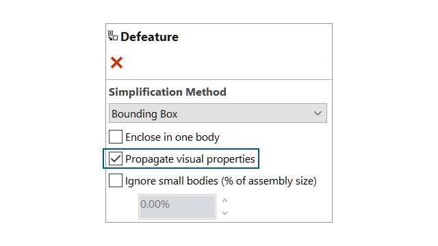

在 Defeature 组中传播视觉属性 您可以将外观和纹理包含在一个 Defeature 组中。 要在 Defeature 组中传播视觉属性: 打开模型,然后单击 Defeature (工具栏)或工具 > Defeature。 在 PropertyManager 中,选择轮廓渲染 。 单击下一步 ,直到出现 Defeature - 定义组页面。 在简化方法下,选择延伸视觉属性。 父主题装配体 更改 SpeedPak 图形圆的透明度 (2024 SP3) 探测曲面实体之间的干涉 (2024 SP3) 为新的子装配体选择原点 (2024 SP2) 将针对压缩的配合显示未解析前缀 (2024 SP2) 大型设计审阅中可用的零部件预览窗口 (2024 SP2) 大型设计审阅中可用的选择导览列 (2024 SP1) 文件夹前缀 (2024 SP1) Defeature 规则集 修复线性或圆形零部件阵列中缺失的参考 配合参考 自动修复缺失的配合参考 将零部件参考分配给顶层零部件 为零部件指定前缀和后缀
