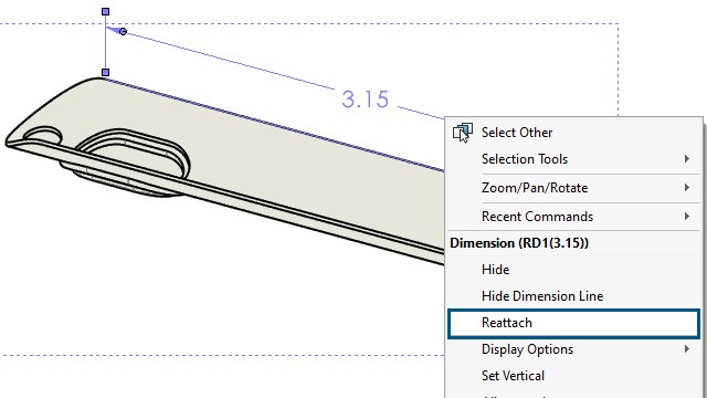

要重新附加悬空的尺寸:
  1. 右键单击悬空的尺寸,然后单击重新附加
    SOLIDWORKS® 在第一条延伸线上用 X 突出显示悬空点。
  2. 在模型上选择一个点以将悬空点重新附加到其中。
    悬空点会重新附加到新选择。
    SOLIDWORKS 在下一条延伸线上用 X 突出显示悬空点。
  3. 在模型上选择一个点以将悬空点重新附加到其中。
    悬空点会重新附加到新选择。
