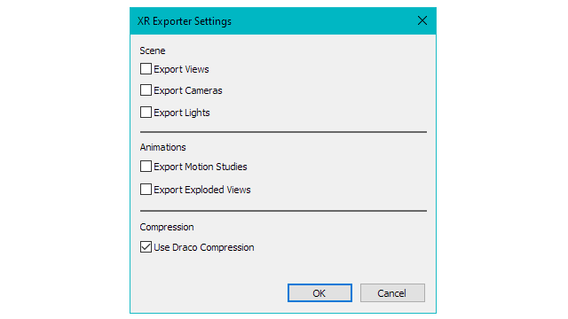

导出为 Extended Reality 您可以将 SOLIDWORKS CAD 文件导出为 .glb 或 .gltf 文件格式。 文件包含以下信息,例如几何体、外观、纹理、动画、运动算例、配置、显示状态、爆炸视图、光源和元数据。对于大文件,导出支持 Draco,这是 .glb 和 .gltf 文件的标准文件压缩机制。 父主题输入/输出 打开 3MF 文件时的性能改进 (2024 SP3) 导出 IFC 文件 - 支持高级曲面 BREP(2024 SP2) 打开第三方 CAD 文件 (2024 SP2) 使用过滤器导入 STEP 文件 (2024 SP1) 导入 3MF 文件 - 支持 3MF 横梁格架延伸(2024 SP1) 取消导入第三方 CAD 文件 将 STEP 装配体导入为多实体零件
