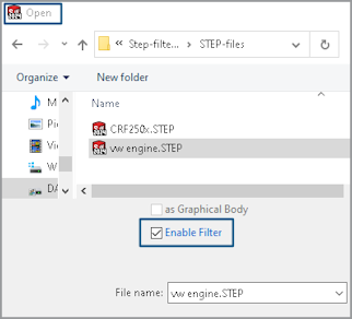

选择启用过滤器后,导入 STEP 文件(文件 > 打开时,您可以:

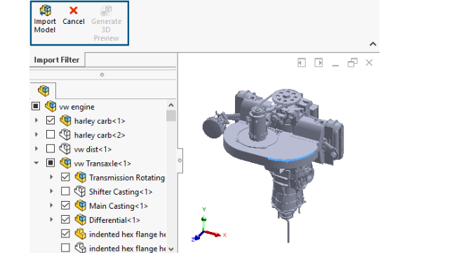

  • 查看与 FeatureManager 设计树类似的 STEP 产品结构。
  • 从 STEP 产品结构中选择并移除零部件。
  • 右键单击零部件,然后单击保留零部件排除零部件,从而一次选择或移除多个零部件。
  • 使用生成 3D 预览 ,可在图形区域生成简约的图形预览(细节较少,例如不包括外观)。
  • 预览所过滤的简约模型后,或在不直接生成图形预览的情况下,单击导入模型 取消
