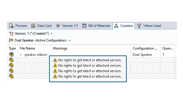

数据安全增强功能 (2024 SP1)
在 SOLIDWORKS PDM 文件资源管理器和 Web2 中,未经授权的用户无法在文件视图选项卡或文件操作和文件参考对话框中查看文件信息。
下列情况下,系统将显示警告消息无权获得最新或附加版本
  • 文件视图选项卡:
    • 包含
    • 使用位置
    • 物料清单(所计算的物料清单和命名的物料清单)
  • 文件操作对话框
  • 文件参考对话框
