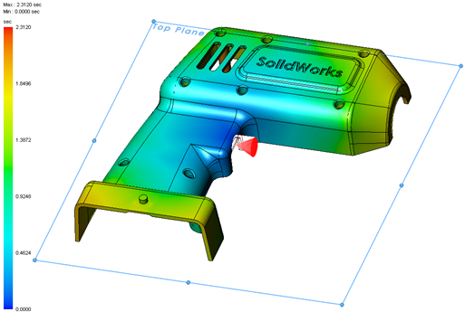

结果审核 显示建议的浇口和填充图解预览。
根据建议的浇口预测塑料材料如何充填模具。
红色符号指向浇口顾问选择的潜在浇口。
