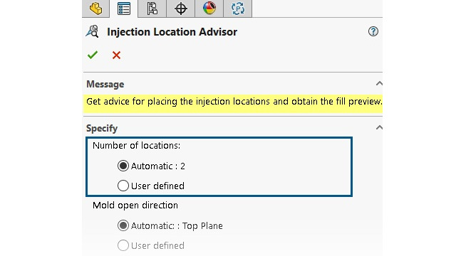

浇口顾问
浇口顾问可迭代确定填充型腔所需的最佳注塑位置数量(最多 10 个)。
位置数量的默认值为自动,这将激活用于查找最佳注塑位置数量的迭代方法。要指定注塑位置的自定义数量,请选择用户定义。
