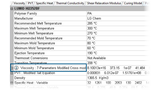

具有压力相关粘度的材料 填充和保压模拟支持具有压力相关粘度的材料。 具有压力相关粘度的材料会在塑料材料数据库中列出,并带有一个信息图标 。 对于包含长流量长度或超薄薄壁的零件,或者对于需要高注射压力的情况,考虑压力相关粘度非常重要。 有关更多信息,请参阅材料属性(聚合物、模具和冷却域)。 父主题SOLIDWORKS Plastics Batch Manager 比较结果 冷却求解器 热流道和冷流道 浇口顾问 材料数据库 网格增强功能
