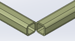

  • 打开边角 。剪裁两个构件并生成打开边角。

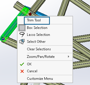

  • 图形区域中提供了剪裁工具快捷菜单。您可以通过此菜单交换要剪裁的构件。
