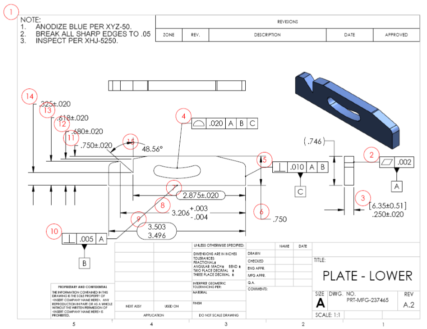

輸出至 2D PDF
在為檢查特性添加零件號球後,您便可以將添加零件號球的文件輸出至 2D PDF。
