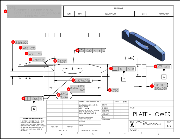

輸出至 SOLIDWORKS Inspection 專案
為檢查特性添加零件號球後,您可以將檢查專案輸出至 SOLIDWORKS Inspection 專案檔案 (.ixprj)。
您可以使用 SOLIDWORKS Inspection 附加程式,在 SOLIDWORKS 中快速產生含零件號球的工程圖和檢查報告。 您可以在獨立應用程式中開啟檢查專案 (.ixprj),以輸入測量數值及輸入 CMM 結果。
如果您變更原始工程圖,則需要在 SOLIDWORKS 中重新產生或更新專案,然後重新輸出。
