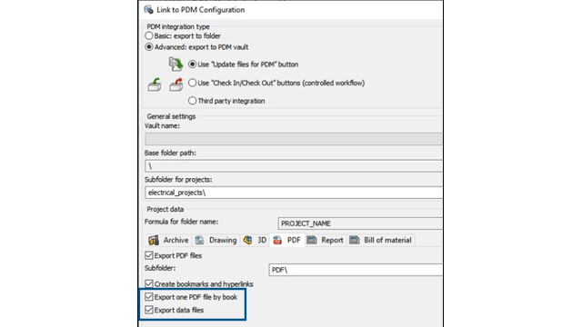

輸出資料檔案 (2024 SP2) 在連結至 PDM 組態對話方塊中,您可以將資料檔案包含在輸出的 PDF 檔案中。 若要輸出資料檔案,請按一下連結至 PDM 組態 > PDF,並選擇輸出資料檔案。系統會將選項每個文件集一個檔案重新命名為依文件集輸出一個 PDF 檔案。 上層主題SOLIDWORKS Electrical 註記標籤 (2024 SP3) 端子排圖紙 (2024 SP3) ECP 中的 6W Tags 增強功能 (2024 FD03) 圖紙標注編號 (2024 SP2) 輸入選項至管理電纜型號與製造商設備型號 (2024 SP2) 重新建構電路零組件樹狀結構 SOLIDWORKS Electrical 學習單元 (2024 FD01) 電纜管理 (2024 SP1) 圖紙之間的動態連結 (2024 SP1) 共用 Electrical Content Portal 中的連結 (2024 SP1) BOM 表格中電纜或電線的單一項次 (2024 SP1) 開啟圖紙時縮放至最適當大小 (2024 SP1) 對正零組件 變更多個導軌和線槽的長度 篩選輔助和配件設備型號 2D 機櫃中的自動零件號球 移除製造商設備型號資料 重設未定義宏變數 使用範圍縮短清單 SOLIDWORKS Electrical Schematic 增強功能 SOLIDWORKS Electrical 效能改善
