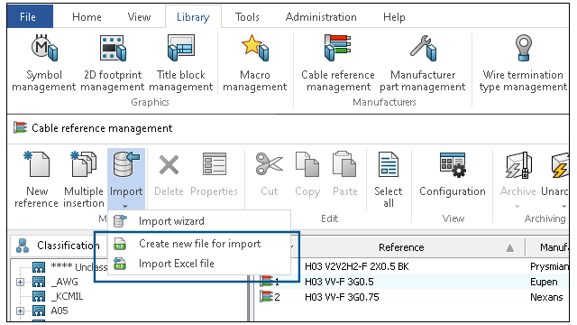

電纜型號管理中,您可以從下列位置存取指令:
  • 資料庫 > 電纜型號管理。在電纜型號管理中,按一下輸入 > 建立新檔案以供輸入
  • 資料庫 > 電纜型號管理。在電纜型號管理中,按一下輸入 > 輸入 Excel 檔案
製造商設備型號管理中,您可以從下列位置存取指令:
  • 資料庫 > 製造商設備型號。在製造商設備型號管理中,按一下輸入 > 建立新檔案以供輸入
  • 資料庫 > 製造商設備型號。在製造商設備型號管理中,按一下輸入 > 輸入 Excel 檔案

  1. 按一下資料庫 > 電纜型號管理
  2. 電纜型號管理對話方塊中,按一下輸入 > 建立新檔案以供輸入

  1. 按一下資料庫 > 電纜型號管理
  2. 電纜型號管理中,按一下輸入 > 輸入 Excel 檔案
