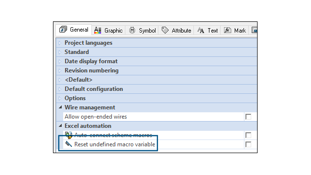

重設未定義宏變數 Excel 自動化可讓您自動重設未定義的宏變數。 若要重設未定義的宏變數,按一下 SOLIDWORKS Electrical > 組態 > 工程 。在回路工程組態對話方塊中,在一般標籤上,在 Excel 自動化之下,選擇重設未定義宏變數。選擇此選項時,已插入的宏中不會保留 %xxx% 變數。其被取代為: 空白字串 已移除的物件 相關的預設物件 (例如功能或位置) 上層主題SOLIDWORKS Electrical 註記標籤 (2024 SP3) 端子排圖紙 (2024 SP3) ECP 中的 6W Tags 增強功能 (2024 FD03) 圖紙標注編號 (2024 SP2) 輸出資料檔案 (2024 SP2) 輸入選項至管理電纜型號與製造商設備型號 (2024 SP2) 重新建構電路零組件樹狀結構 SOLIDWORKS Electrical 學習單元 (2024 FD01) 電纜管理 (2024 SP1) 圖紙之間的動態連結 (2024 SP1) 共用 Electrical Content Portal 中的連結 (2024 SP1) BOM 表格中電纜或電線的單一項次 (2024 SP1) 開啟圖紙時縮放至最適當大小 (2024 SP1) 對正零組件 變更多個導軌和線槽的長度 篩選輔助和配件設備型號 2D 機櫃中的自動零件號球 移除製造商設備型號資料 使用範圍縮短清單 SOLIDWORKS Electrical Schematic 增強功能 SOLIDWORKS Electrical 效能改善
