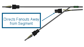

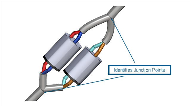

在展平路線中以更佳方式定位複雜的接合器與迴圈線段 (2024 SP3) 展平路線 工具為複雜和多回路接合器提供了改善的支援。 展平路線 工具會自動執行以下功能: 識別迴圈線段中的接合點,並將其移至展平平面。 引導扇出離開路線線段,而非將其整合至路線線段中。 上層主題線路設計 為離散配線反轉方向並指定百分比選項 (2024 SP3) 將路線次組合件指定給原點 (2024 SP3) 對於展平路線更新的品質改善 (2024 SP3) 搭配線路設計使用 3DEXPERIENCE 附加程式 (2024 SP1) 在 FeatureManager (特徵管理員) 中命名配線及纜線 以自動產生路線離散配線
