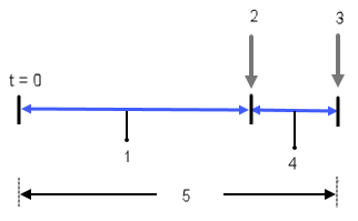

軟體會在呈現冷卻結果時計算兩種類型的平均值: 冷卻平均值和週期平均值。
冷卻平均值是從冷卻開始到零件脫模為止這段時間的溫度參數平均值。 週期平均時間是冷卻平均時間加上開模時間。
在圖表中,t=0 代表週期的開始。
1 |
冷卻平均時間 |
2 |
冷卻結束時間 (零件脫模) |
3 |
週期結束時間 |
4 |
開模時間 |
5 |
週期平均時間 |
