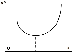

下圖顯示的是,就充填時間 (x 軸) 而言的射出壓力變化 (y 軸)。 最佳充填時間位於曲線底部。 如果充填時間很短或相當長,則所需的射出壓力值較高。
