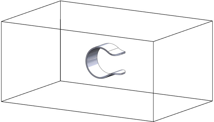

準確指定模具主要本體 (頂出外殼除外) 的模具尺寸,以便模具的熱容量正確呈現在分析中,這一點很重要。 虛擬模具純粹是為了模擬而產生的,它是一個區域,且會在空間中將模具表示為矩形體積。

規格方法
邊界方塊 |
在空間中央放置矩形體積,代表模具在零件的近似質心上。 |
全球座標 |
使用全球座標系統,指定空間中代表模具的矩形體積位置和尺寸。 |
