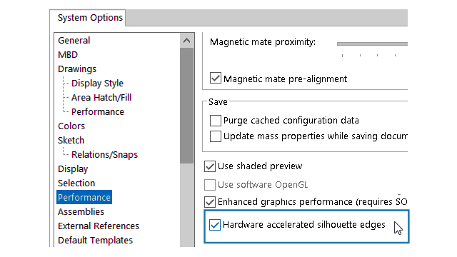

Zrychlení zobrazování obrysových hran Můžete povolit použití GPU, aby se zlepšilo zobrazení hran obrysů v režimu SHO a HLV a v drátovém režimu. V nabídce Nástroje > Možnosti > Možnosti systému > Výkon vyberte možnost Obrysové hrany pomocí hardwarového urychlení. Nadřazené témaZáklady SOLIDWORKS Správa chybějících písem (2024 FD02) Aktualizace softwaru pro kompatibilitu s 3DEXPERIENCE v Plánovači úloh SOLIDWORKS (2024 SP1) Změny možností systému a vlastností dokumentů Rozhraní k programování aplikací Ukládání dokumentů SOLIDWORKS jako předchozích verzí
