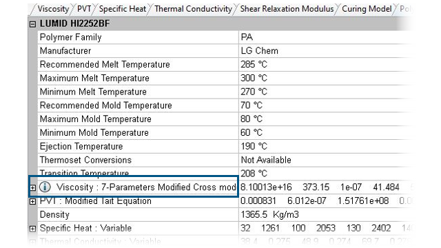

Simulace plnění a dotlaku podporují materiály s viskozitou závislou na tlaku.
Materiály s viskozitou závislou na tlaku jsou uvedeny v databázi materiálů Plastics s informační ikonou .
Zohlednění viskozity závislé na tlaku je důležité u dílů, které obsahují dlouhé dráhy průtoku nebo velmi tenké stěny, nebo v případech, kde je nutný potřebujete vysoký vstřikovací tlak.
