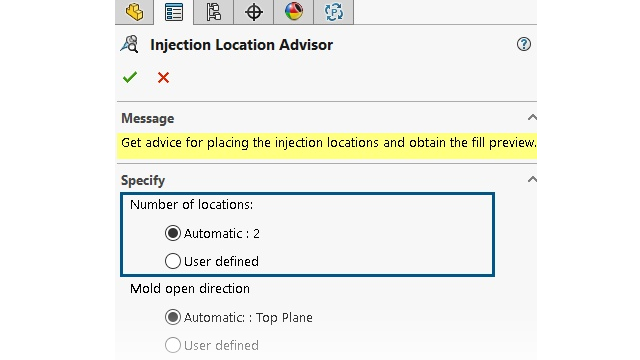

Poradce místa vstřikování
Poradce místa vstřikování určuje iterativně optimální počet míst vstřikování (maximálně 10) pro naplnění dutiny.
Výchozí nastavení Počet míst je Automaticky, což aktivuje iterativní přístup k nalezení optimálního počtu míst vstřikování. Chcete-li zadat vlastní počet míst vstřikování, vyberte možnost Definováno uživatelem.
