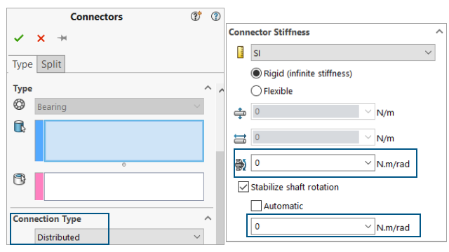

Zavedení Distribuovaného spojení a Tuhosti náklonu zlepšilo tvorbu ložiskových spojek.
Konektor ložiska je vylepšen následujícím způsobem:
  • Do možností Typ připojení je přidán typ Distribuované. U definice nové ložiskové spojky je výchozí Typ připojení nastaven na Distribuované.
  • Přidání tuhosti náklonu zahrnuje ohybovou tuhost hřídele.
    Chcete-li simulovat možnost Povolit automatické zarovnávání, která byla k dispozici ve starších verzích, nastavte hodnotu Tuhost náklonu na nulu.
  • Pro stabilizaci otáčení hřídele můžete použít uživatelem definovanou torzní tuhost.
Tato vylepšená definice ložiskové spojky je k dispozici u lineárně statických, frekvenčních a lineárně dynamických studií a studií zborcení.
