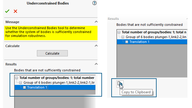

K dispozici je několik vylepšení použitelnosti v PropertyManageru Podomezená těla.
  • Výsledky funkce detekce podomezených těl můžete zkopírovat do schránky.
  • Seznam zobrazující těla, která nejsou dostatečně omezená, lze pro lepší čitelnost rozbalit Výsledky.
  • Zobrazení animací nedostatečně omezených těl trvá kratší dobu. Zlepšila se kvalita grafiky animací zvýrazňujících podomezená těla.
