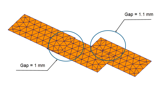

Nucené vytváření spojení mezi sadami prvků skořepiny, které mají fyzickou mezeru, je nyní robustnější.
Na výše uvedeném obrázku je znázorněn model se třemi povrchy skořepiny. Jeden pár skořepin má fyzickou mezeru 1 mm, zatímco druhý pár skořepin 1,1 mm. Nastavením vlastní Maximální mezery pro lepení na 1 mm (maximální mezera mezi geometrickými entitami pro nucené vytvoření lokálních spojení) se spojí pouze pár skořepin s mezerou 1 mm.
Vylepšený algoritmus vynutí vytvoření správných spojení bez ohledu na velikost sítě. V předchozích verzích platilo, že pokud jste na tři povrchy použili hrubou síť skořepiny, vytvořil algoritmus chybně spojení u druhé dvojice skořepin s mezerou 1,1 mm.
