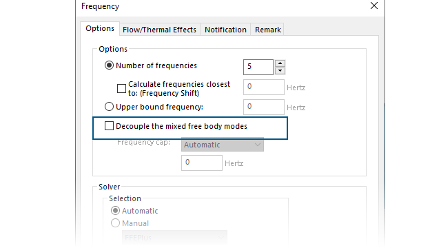

Odpojení smíšených režimů volného těla
Algoritmus umožňuje při výpočtu tvarů formy detekci a oddělení smíšených režimů volného těla.
V dialogovém okně Vlastnosti studie vyberte možnost Oddělit smíšené režimy volného těla. V případech, kdy v modelu existují smíšené režimy volného těla, řeší algoritmus smíšený pohyb spojený s režimem tuhého těla a zajišťuje přesný tvar režimu tuhého těla.
Možnost oddělit smíšené režimy volného těla je k dispozici ve frekvenčních studiích, lineárních dynamických studiích, harmonických studiích, studiích náhodných vibrací a studiích pro analýzu spektra odezvy.
