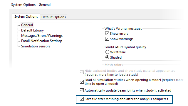

Automatické ukládání souboru modelu
Soubor modelu můžete po vytvoření sítě a dokončení analýzy uložit.
Automatické ukládání souboru modelu nastavíte takto:
Na kartě Systémové možnosti > Obecné vyberte možnost Uložit soubor po vytvoření sítě a po dokončení analýzy.
Automatické uložení souboru modelu po vytvoření sítě a po dokončení analýzy zabrání ztrátě dat v případě neočekávaného pádu systému nebo výpadku napájení.
