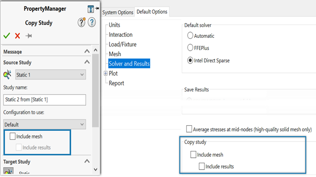

Vyloučením sítě a výsledků při kopírování studie simulace do nové studie můžete ušetřit čas.
Máte možnost určit globální výchozí nastavení, které při kopírování studie v okně Výchozí možnosti > Řešič a výsledky > Kopírovat studii zahrne nebo vyloučí síť a výsledky.
U jednotlivých studií můžete změnit výchozí nastavení Zahrnout síťZahrnout výsledky v PropertyManageru Kopírovat studii.
