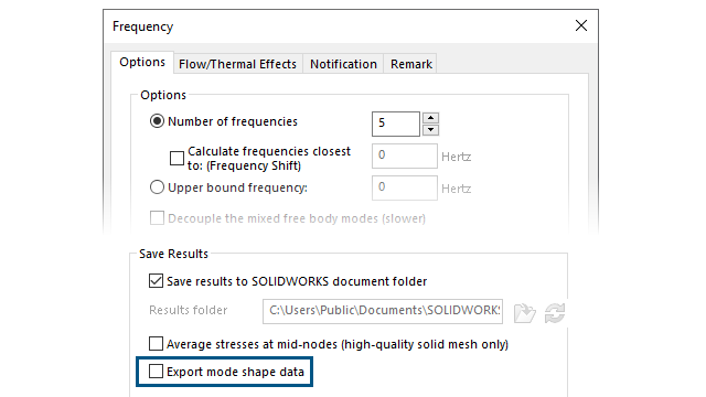

Export data tvaru formy Data tvaru formy můžete exportovat do souboru studie study_name.out. V dialogovém okně Frekvence > Možnosti vyberte možnost Exportovat data tvaru formy. Data tvaru formy se uloží do souboru studie .out ve složce Results. Nadřazené témaSOLIDWORKS Simulation
