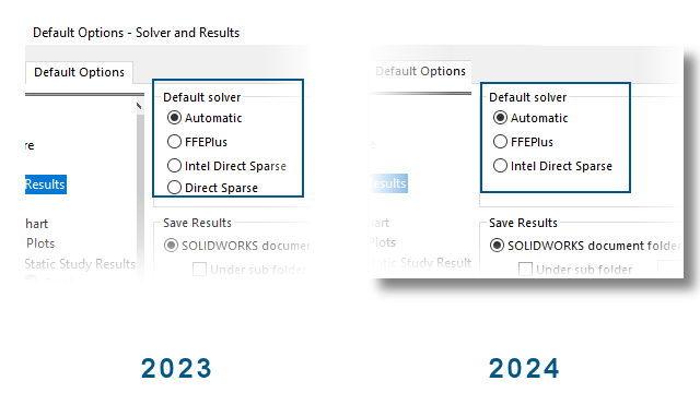

Vyřazení řešiče Direct Sparse Řešič Direct Sparse byl odebrán ze seznamu řešičů studií simulace. U starších studií, které používají řešič Direct Sparse, použije software SOLIDWORKS Simulation řešič Intel® Direct Sparse. Nadřazené témaSOLIDWORKS Simulation
