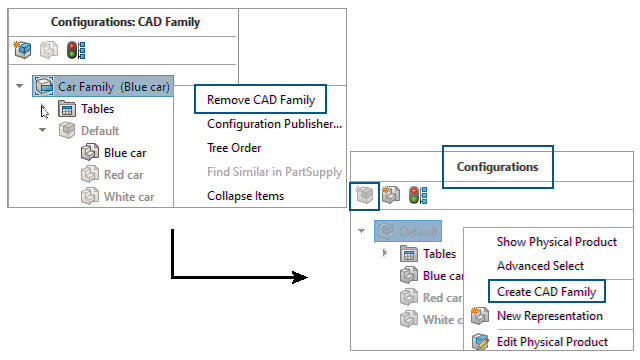

Dans l'app Design with SOLIDWORKS, vous pouvez utiliser Supprimer la famille CAO pour désigner une pièce ou un assemblage comme un produit physique unique.
Lorsque vous supprimez la famille CAO, les modifications suivantes se produisent :
  • La pièce ou l'assemblage devient un produit physique.
  • Si le produit physique est la configuration active, SOLIDWORKS utilise le produit physique comme produit physique unique. Si la représentation est la configuration active, SOLIDWORKS utilise le produit physique parent de la représentation comme produit physique unique.
  • Les autres configurations deviennent des représentations du produit physique unique.
  • Insère un nouveau produit physique est désactivé.
  • Le titre ConfigurationManager passe de Configurations : <Famille CAO> à Configurations.
Lorsque vous disposez d'un produit physique unique, vous pouvez modifier la configuration utilisée pour le produit physique. A l'aide du bouton droit de la souris, cliquez sur une représentation et cliquez sur Convertir en produit physique .
Vous pouvez ajouter un objet de la famille CAO à un produit physique unique. Cliquez avec le bouton droit de la souris sur le produit physique et cliquez sur Créer la famille CAO.

Pour créer un produit physique unique :
  1. Ouvrez un modèle comportant plusieurs produits physiques.
  2. Cliquez avec le bouton droit de la souris sur la famille CAO et cliquez sur Supprimer la famille CAO.
