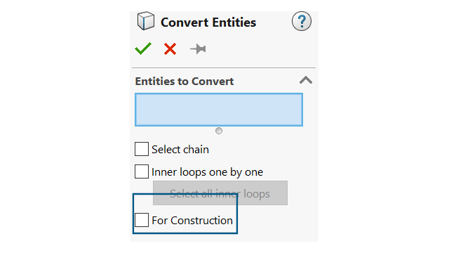

Convertir les entités en géométrie de construction (2024 SP1)
Dans le PropertyManager Convertir les entités, vous pouvez convertir les entités d'esquisse sélectionnées en géométrie de construction.
Pour convertir les entités en géométrie de construction dans une esquisse,
  1. Cliquez sur Convertir les entités
  2. Sélectionnez les entités d'esquisse à convertir.
  3. Sélectionnez Pour la construction.
