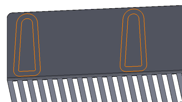

Exclusion des esquisses cachées des fichiers DXF à l'état déplié
Dans le PropertyManager Sortie DXF/DWG, lorsque vous exportez un état déplié de tôlerie en tant que fichier .dxf, vous pouvez exclure les esquisses cachées.
Pour exclure les esquisses cachées des fichiers DXF à l'état déplié :
  1. Dans le PropertyManager :
    1. Sous Exporter, sélectionnez Tôlerie.
    2. Sous Entités à exporter, sélectionnez Esquisses et sous Esquisses, sélectionnez Exclure les esquisses cachées.
