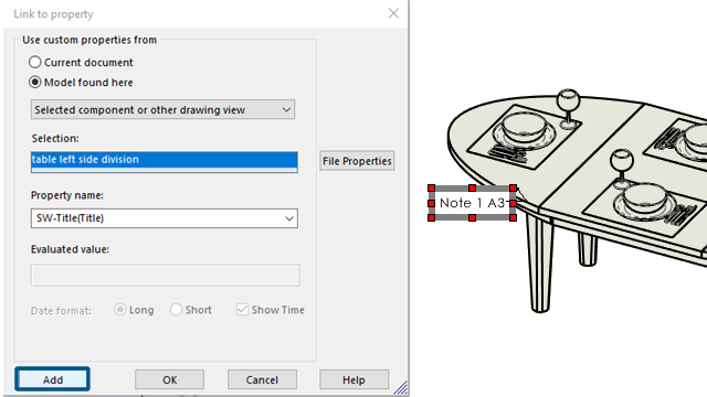

Conserver la boîte de dialogue Lier à la propriété ouverte
Lorsque vous créez une note dans une mise en plan, dans la boîte de dialogue Lier à la propriété, vous pouvez cliquer sur Ajouter pour garder la boîte de dialogue Lier à la propriété ouverte. Vous pouvez saisir plus de texte ou sélectionner une autre propriété. La boîte de dialogue reste ouverte jusqu'à ce que vous cliquiez sur OK ou que vous quittiez la note.
Auparavant, vous deviez fermer la boîte de dialogue et la rouvrir. Vous pouvez désormais tout faire en même temps.
