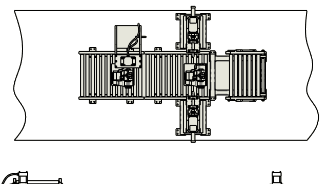

Ouverture d'une mise en plan en mode Détail par défaut
Vous pouvez ouvrir une mise en plan en mode Détail par défaut.
Vous pouvez l'utiliser pour ouvrir automatiquement les grandes mises en plan plus rapidement.
Pour ouvrir une mise en plan en mode Détail par défaut :
  1. Cliquez sur Outils > Options > Options du système > Mises en plan > Performances.
  2. Sélectionnez Toujours ouvrir une mise en plan en mode Détail.
