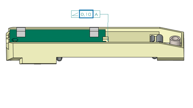

Ajout d'un séparateur décimal dans les symboles de tolérance géométrique
Vous pouvez ajouter un séparateur décimal dans les symboles de tolérance géométrique.
Pour ajouter un séparateur décimal dans les symboles de tolérance géométrique :
  1. Cliquez sur Outils > Options > Propriétés du document > Annotations > Tolérances géométriques.
  2. Sous Séparateur décimal, spécifiez une option :
    • Virgule. Insère une virgule.
    • Point. Insère un point.
