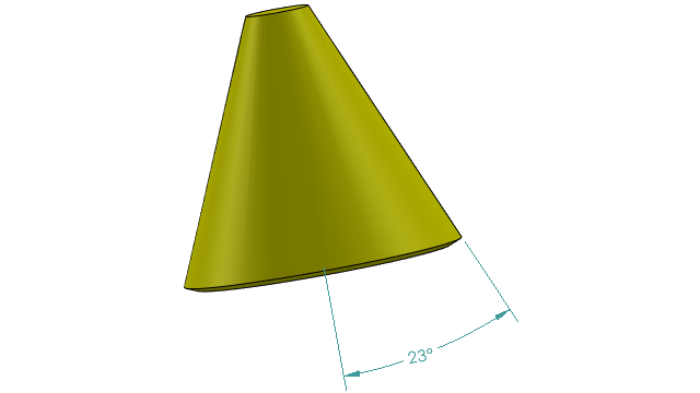

Affichage des demi-angles des cotes coniques
Vous pouvez afficher une cote d'angle conique sous forme de demi-angle. Cela vous permet de convertir un angle complet d'un cône en demi-angle.
Pour afficher les demi-angles des cotes coniques :
  1. Dans le PropertyManager Valeur DimXpert, sous Valeur primaire, sélectionnez Afficher comme demi-angle.
