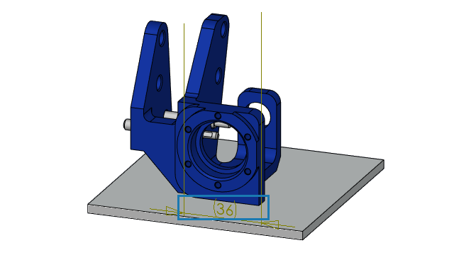

Contrôle de la visibilité des annotations via la géométrie volumique
Vous pouvez faire en sorte que les annotations, telles que les cotes, restent au-dessus du modèle. Cela vous permet de voir les cotes et les lignes de rappel si vous faites pivoter le modèle.
Pour contrôler la visibilité des annotations via la géométrie volumique :
  1. Cliquez sur Outils > Options > Options du système > Affichage.
  2. Sélectionnez Afficher les cotes DimXpert au-dessus du modèle.
