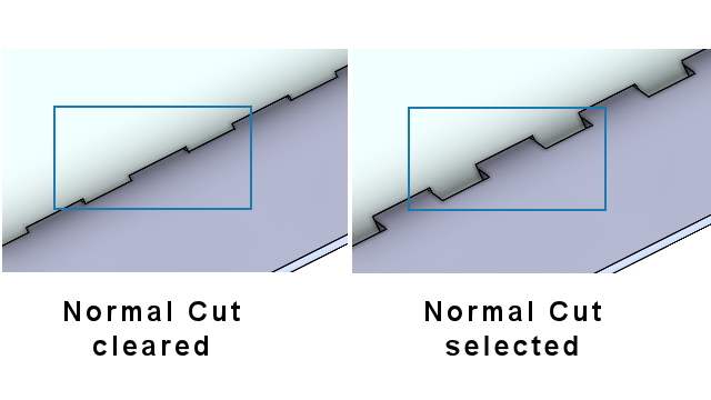

Lorsque vous utilisez l'outil Tenon et mortaise, vous pouvez spécifier que la mortaise est normale à la feuille, même si le tenon est incliné par rapport à la mortaise. Les mortaises normales sont essentielles dans le processus de fabrication.
Dans le PropertyManager Tenon et mortaise, sous Mortaise, sélectionnez Enlèvement de matière normal.
